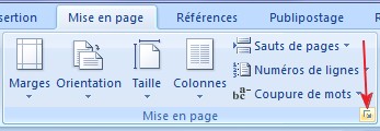

Ouvrez Word 2007, et créez un document vierge. Allez ensuite dans l’onglet mise en page et cliquez sur la petite flèche  qui permet de lancer la boîte de dialogue.
mise en page word

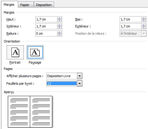

Mettez toutes les marges à 1,7 cm, dans Pages Disposition livre, 12 feuillets par livret
mise en page word Livret
Ceci permettra au contenu du livret de tenir sur 3 feuilles. Chaque feuille contenant 4 feuillets (2 feuillets par page, 1 page recto, 1 page au verso)

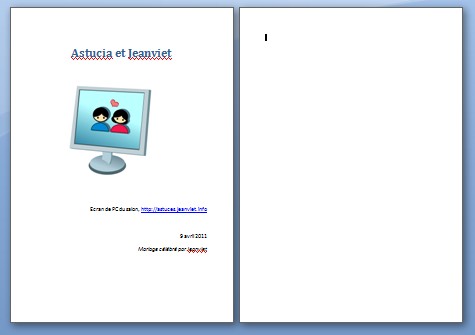

Réalisation de la couverture
Mettez les informations de la couverture du livre sur le 1er feuillet : Le nom des mariés, un clipart, l’adresse, le nom du prêtre qui célèbrera la cérémonie.
Couverture livret de messe
Lancez l’impression en mettant du papier rigide (à fort grammage)  pour solidifier votre couverture… Avant de définir le nombre de copies (50 par ex.), imprimez d’abord une seule page pour vous assurez que le résultat vous plaît.
Impression Couverture

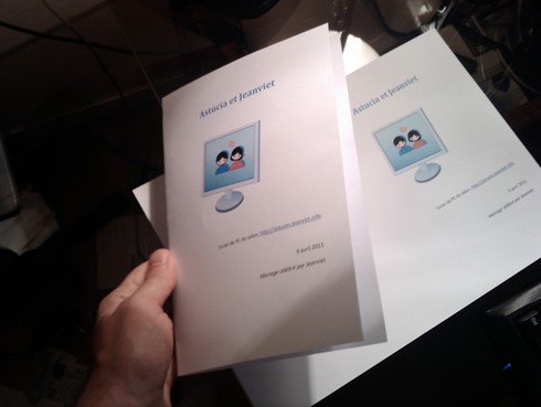

Vous n’avez plus ensuite qu’à plier en deux chaque page de couverture comme ceci
Couverture imprimée

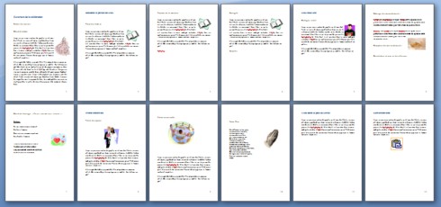

Réalisation du contenu du livret
Faites en sorte que le contenu de votre livret tienne sur un nombre de feuillets paire multiple de 4 : 4 , 8 , 12, … 1 feuille imprimée = 4 feuillets. Et réajustez la mise en page en conséquence
Mise en page livret, nombre de feuillets
Remplissez votre livret de messe avec les textes qui seront lus pendant la cérémonie, n’hésitez pas à ajouter des cliparts, à structurer le contenu avec des titres et sous-titres. Pensez également à ceux qui chanteront ou liront les textes pendant la cérémonie. La chanson ou le texte doit tenir sur un feuillet (pour éviter à votre hôte de tourner la page en cours de lecture).

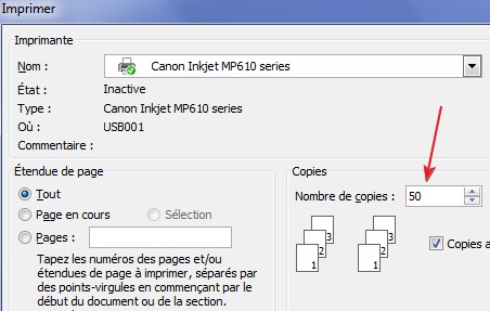

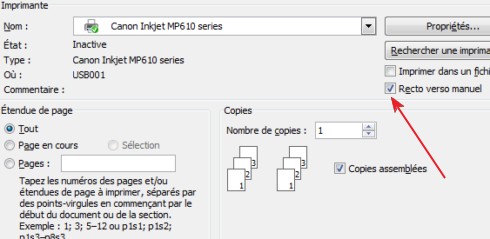

Mettez du papier A4 souple dans l’imprimante … Avant de définir le nombre de copies , imprimez d’abord une seule série pour vous assurez que le résultat vous convient… Il faut aussi que le livret soit validé par votre prêtre, et s’assurer qu’il n’y a aucune faute d’orthographe. Il va falloir jouer avec le recto verso de chaque feuille A4. Cochez bien recto verso manuel.
Recto Verso Manuel

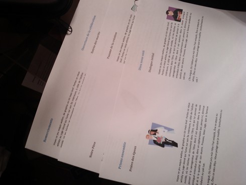

Lancez l’impression, une première série de recto s’imprime
Rectos imprimés

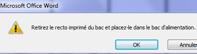

Il faut ensuite les remettre dans le commutateur de papier de l’imprimante (feuillet 12,1 en tête suivi de 10,3, puis 8,5) comme ceci… cette manipulation peut-être source d’erreur, donc regardez bien l’image qui suit.
Rectos imprimés à remettre
Quand le commutateur est fermé, appuyez sur l’invite de commande OK qui vous demande d’imprimer les verso
Imprimer verso

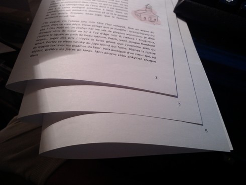

Vous n’avez plus ensuite qu’à rassembler les 3 feuilles et les plier en 2 comme ceci : cela fait 3 feuilles pliées qui s’emboîtent : feuille 5,6,7,8 est dans la feuille 3,4,9,10, qui est elle-même recouverte par la feuille 1,2,11,12
pliage contenus
