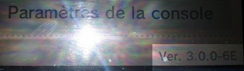

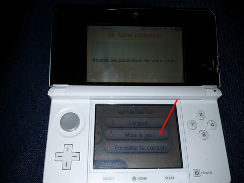

Autre prérequis indispensable pour enregistrer des vidéos en 3D : Mettez à jour le firmware de votre Nintendo 3DS  vers la version 3.0.0-6E ! Vérifiez que vous êtes bien en 3.0.x-xx au niveau des paramètres de votre 3DS.
mise-a-jour-nintendo-3ds
Depuis le 7/12/2011, Nintendo a en effet amélioré son OS… Il permet de tirer pleinement profit des 2 objectifs présents à l’extérieur de la console… Avant Nintendo n’offrait que la photo 3D, maintenant c’est possible aussi avec la vidéo… A condition de faire la mise à jour comme ceci :
parametre-3ds-mise-a-jour
Pour effectuer la mise à jour système :
  1. Rendez-vous dans les « Paramètres de la console » (icône « clef à mollette »).
  2. Choisissez « Autres paramètres ».
  3. En page 4, sélectionnez « Mise à jour ». La mise à jour commence.

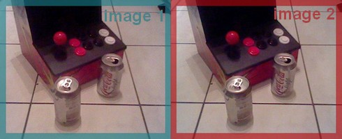

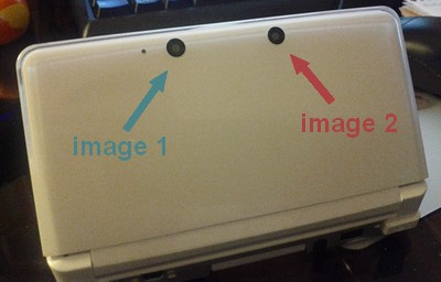

Pour résumer, Pour faire de la 3D on a besoin d’enregistrer 2 images différentes d’un même objet, c’est possible avec les appareils à deux objectifs comme la Nintendo 3DS
2-objectifs-3ds
Après il faut faire en sorte que chaque oeil voit une image différente et seulement celle-ci :
  • l’oeil droit doit voir l’image 1 et pas la 2
  • l’oeil gauche doit voir l’image 2 et pas la 1
2-images
la 3DS a un écran 3D spécial qui diffuse une image différente à chaque oeil… et c’est cela qui crée la sensation de 3 dimension…  On peut reproduire cela en superposant les 2 images et en appliquant à chacune un filtre bleu et un filtre rouge (technique de l’anaglyphe ).
Anaglyphe Coke

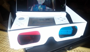

En portant les lunettes qui vont bien, vous devriez voir l’effet relief (anaglyphe photo généré à partir d’un fichier PMO contenu sur la 3DS grâce à StereoPhoto Maker) : chaque oeil voit bien son image grâce à son filtre (rouge ou bleu)
lunettes-anaglyphes

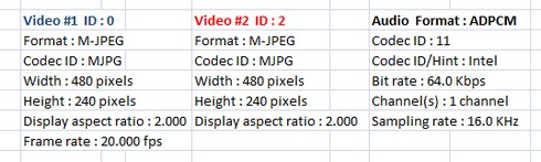

Maintenant pour la vidéo, c’est le même principe, sauf qu’on a 20 images par seconde et qu’il faut générer une image qui va bien pour la 3DS et pour nos autres supports… Un travail de réajustement des 2 vidéos + une  conversion aux codecs audio (ADPCM) et vidéo (M-JPEG) lues par la console (en respectant une résolution 480×240) est nécessaire.
videos-3ds-codec
Ci-dessus les infos renvoyées par Media Info sur ma vidéo 3DS… Maintenant que vous avez la théorie, passons à la pratique, en commençant par de la vidéo 2D !

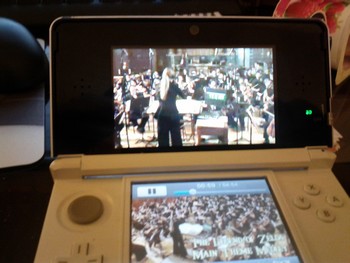

Regarder de la vidéo sur sa Nintendo 3DS
Nintendo n’a pas trop fait la part belle à la vidéo dans sa nouvelle console : 2 pauvres applications Eurosport et Nintendo Vidéo qui ne diffusent que des vidéos de propagande ;-) à la gloire des 2 éditeurs… J’exagère un peu ! Quoi qu’en voyant ça :
zelda-eglise
Qu’est-ce que j’en ai un à faire franchement de voir un orchestre jouer la musique de Zelda dans une église ?
Pourtant la vidéo est un usage omniprésent dans notre vie de tous les jours… En utilisant le navigateur, même déconvenue en allant sur Youtube ou  Dailymotion… le mp4 ou le flash ne sont pas lus :-( Bizarre ! D’autant plus que ces 2 plateformes diffusent de la 3D et que Nintendo jouait la carte de l’hyper-connectivité avec le wifi, streetPass, eShop, Mii Place & co…
Il n’y a plus qu’à croiser les doigts pour que Nintendo s’aligne dans une future mise à jour de firmware sur les standards du marché (mp4, HTML5) et s’ouvre aux plateformes vidéo leaders… En attendant, il va falloir se débrouiller avec DownloadHelper,  FFMPEG et le GUI 3DS Movie.

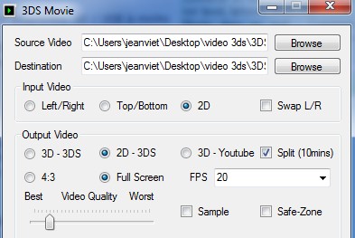

1/ Tout d’abord vous devez convertir votre vidéo au format M-JPEG / ADPCM à l’aide de FFMPEG et de 3DS Movie (voir ce post de blog), voici les options à sélectionner dans le cas d’une vidéo 2D
video-2d
2/ Ensuite vous glissez-déposez cette vidéo sur votre carte SD à cet emplacement : G:DCIM100NIN03 (NB : G = la lettre de mon disque amovible, chez vous c’est peut-être D, E, F,…)
3/ Vous pourrez lire la vidéo depuis la Nintendo 3DS à partir de l’appli Photo > Voir Photos/Vidéos, la Vidéo se trouve au tout début 1/1/1900

C’est la même méthode que précédemment, les réglages changent dans 3DS Movie comme ceci :
video-3d

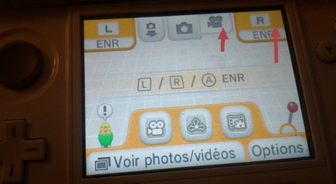

Enregistrer des vidéos en 3D sur sa Nintendo 3DS
Il faut aller dans l’appli photo. Cliquez ensuite sur la caméra puis sur L, R, ou A pour lancer et arrêter l’enregistrement.
enregistrer-video
L’enregistrement 3D vient se loger dans la carte SD.

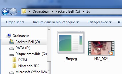

La vidéo que vous venez de créer à l’étape précédente on va la glisser-déposer sur le PC dans C:/3d (mettez y aussi le fichier exe de FFMPEG qui se trouve dans le dossier bin du zip que vous avez téléchargé dans les prérequis) pour la convertir en une vidéo qui sera acceptée par Youtube et Dailymotion.
repertoire-3d

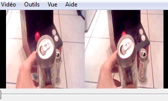

On a un fichier M-JPEG avec 2 vidéos :
2-videos-apart
il faut le transformer en un fichier avi avec 2 images qui se joue dans la même vidéo comme ceci :

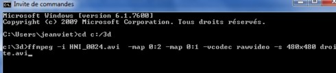

A l’inivte d’ouverture, tapez ceci (puis entrée) :
cd c:/3D

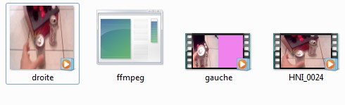

1ère étape :  on récupère la vidéo de droite, tapez ceci (puis entrée) // remplacez HNI_0024.avi par le nom de votre vidéo :
ffmpeg -i HNI_0024.avi  -map 0:2 -map 0:1 -vcodec rawvideo -s 480x480 droite.avi
2ème étape :  on récupère la vidéo de gauche, tapez ceci (puis entrée)  // remplacez HNI_0024.avi par le nom de votre vidéo :
ffmpeg -i HNI_0024.avi  -map 0:0 -map 0:1 -vcodec rawvideo -s 480x480 -vf pad=960:480:0:0:violet -y gauche.avi

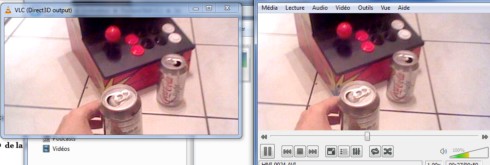

Vous devriez retrouvez ces deux vidéos (droite, gauche) dans le répertoire 3D
gauche-droite
3ème étape : on fusionne tout ça, tapez ceci (puis entrée) :
ffmpeg -i gauche.avi -vf "movie=droite.avi [ovl]; [in][ovl] overlay=480:0 [out]"  -y -b 4096k mavideofinale.avi

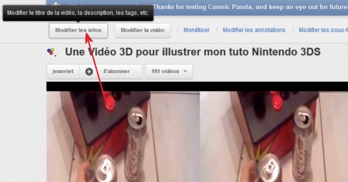

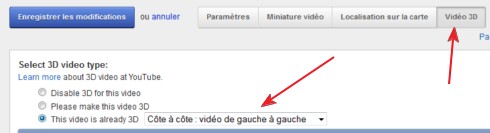

il ne reste plus maintenant qu’à uploader mavideofinale.avi sur Youtube… Une fois que la vidéo a été totalement téléchargée, il faut encore  modifier les infos…
youtube-3d-modifier
… et indiquer à Youtube que c’est de la 3D comme ceci :
de-gauche-a-gauche

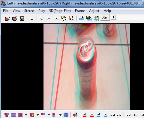

Convertir sa vidéo en 3D anaglyphes
Etape ultime : pourvoir regarder votre vidéo 3D sur tous les écrans sans passer par Youtube avec des lunettes 3D rouge et bleu ! Pour cela il faut ajouter des filtres anaglyphes à l’aide de Stereo Movie Maker au fichier mavideofinale.avi
stereo-movie
Voici un tuto trouvé sur Youtube pour vous aider : http://www.youtube.com/watch?v=KPZ2ltB2mIw
